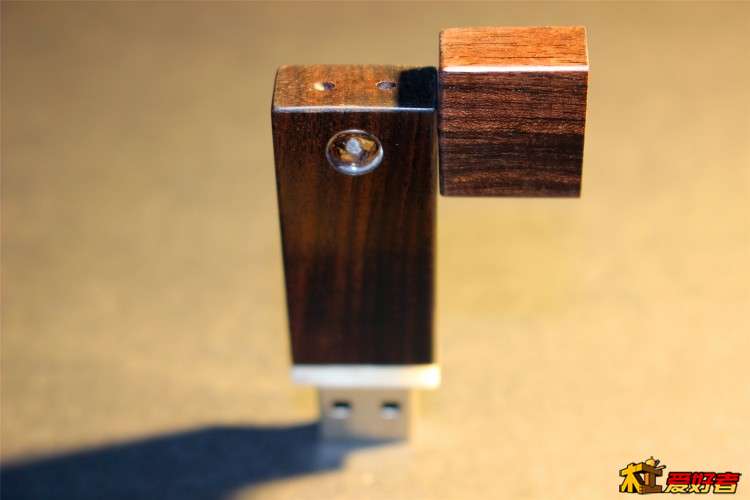

主控:IS903芯片:I29F32B08JCME2 (双贴)
材料:东非黑黄檀、牛骨、银丝、玻璃蛋面、强磁
尺寸:56*18*8.5mm
成品

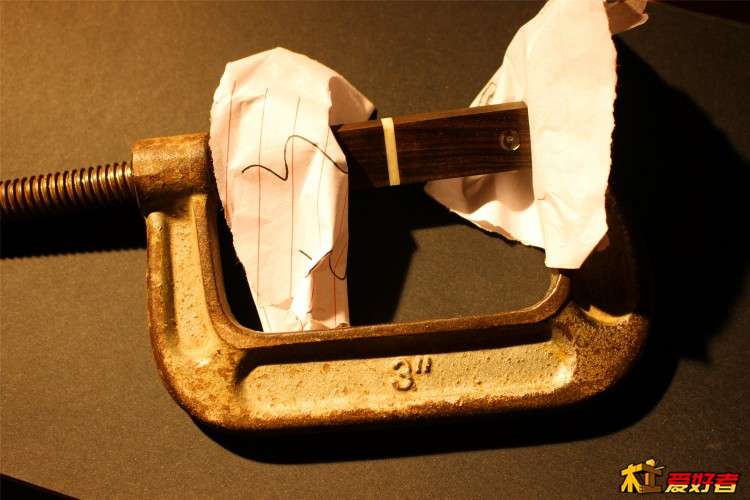

做壳子
牛角隔断
盖子(里面嵌强磁的,图片忘记拍了)
打磨下组装
上胶水 固化12小时

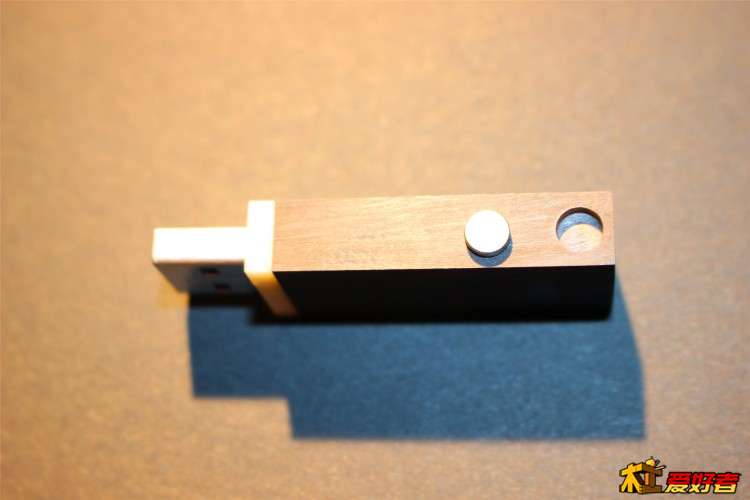

牛鼻孔(一个孔是打到内部的,这样好穿绳,顺便散点小热)
侧边开槽嵌强磁
打指示灯小孔(嵌玻璃蛋面)
落款
嵌银丝
打磨 倒角
完工
