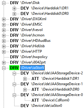

不知道有人发现没有,网传的机器狗函数AtapiReadWriteDisk名不符实,因为\device\harddisk0\DR0是属于disk.sys的,而不是属于ATAPI.SYS的。ATAPI上的磁盘设备叫做\device\ide\XXXX(XXXX各不相同)。不过,通过\device\harddisk0\DR0的DeviceObject获得\device\ide\XXXX的DeviceObjec不难。

于是改了改代码,不验证\device\ide\xxxx是否属于ATAPI了,找到设备直接读写就行,于是读写的问题终于解决。然后又打算在笔记本(DELL ALIENWARE M14X,采用HM77芯片组)上看看效果,结果一看又差点晕了过去,MBR读到的结果又全是0。笔记本上没有加载ATAPI.SYS,相关功能被被INTEL芯片组驱动程序iaStorV.sys替代了:
于是我怀疑是不是修改的代码有问题,换回10字节的CDB,发现问题解决。这回真的觉得奇怪了,难道INTEL嫌我笔记本上的硬盘(64G+750G)太小,不让我用16字节的CDB?接下来是我遇到的情况的总结(不一定正确):

WIN8/WIN2012上管硬盘的『小端口驱动』又不相同了,在我的虚拟机里,WIN8上的驱动是stroahci(此驱动是微软出品的),WIN2012上的驱动是LSI_SAS(此驱动不是微软出品的),而且ATAPI还在,不过ATAPI管光驱,不管硬盘了。而且它们的设备名称不再是\device\ide\XXXX,而是\device\NNNNNNNN(NNNNNNNN为8位的数字,比如00000076)。经测试,发16字节CDB的SRB请求,均返回STATUS_SUCCESS。
