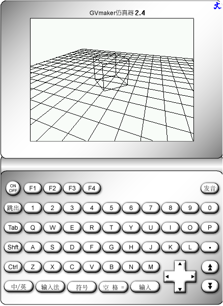

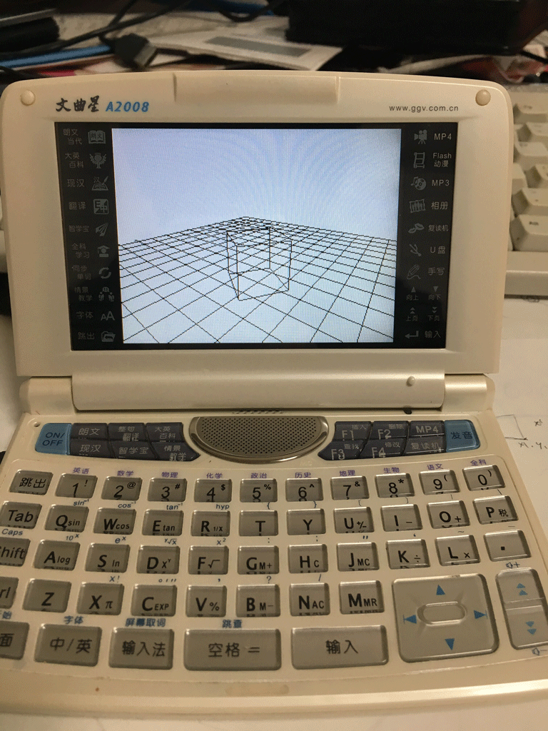

    文曲星不支持浮点数运算,而且运行也十分缓慢——其实不是文曲星慢,而是它上面运行的gvmaker虚拟机太慢了。所以我使用定点数来代替浮点数进行运算。
    所谓定点数,就是小数点位置被固定到指定位置的一种数据类型,比如我存储1.0,对于定点数,我把小数点固定在第10位,那么我实际存储的数值就是0x400(十进制1024)。这样的话,我的定点数的精度,最低也是1/1024。
    定点数的加减法和整数无异,直接+ - 就好。但乘除法的话,如果你用一个定点数去乘一个定点数,并且你直接用的是整数的乘法的处理方式的话,你需要把得到的积再除以定点数表示的1.0,你才能得到正确的结果。比如你的定点数1.0用整数方式存储是1024的话,为了得到2.0 * 2.0 = 4.0的效果,你实际做的整数乘法是2048 * 2048,得到的是4194304,你需要再除以1024(也就是你的定点数的1.0),你才能得到4096。同理除法也需要经过这样的处理,只不过除法是先让被除数乘上定点数1.0,再除以除数。比如1.0 / 2.0 = 0.5,用定点数做运算的话,就是1024 * 1024 / 2048 = 512。
    和浮点数做对比,定点数运算比较快,并且它的精度是可控的——因为浮点数的小数点位置是浮动的,它的精度与数值的大小有密切的关系,所以用定点数能保证精度的统一,而浮点数则不能。
    但定点数的缺点在于做乘除法的时候,会严重地损失精度,尤其是圆周率,32位浮点数能存储3.1415927,而定点数假设小数点在第10位,那么它只能用 3216 来表示圆周率(3216 = π×1024 取整)。而如果我把小数点放在第16位的位置上(1.0用65536表示)的话,我虽然能精确到1/65536,但我能存储的最大的数值也从之前的4294966272变成了65536,而且我每次做乘除法的时候,我都要用一个64位的整数来存储中间值,这会严重降低运算的效率(然而x86平台还好)。
    有关3D渲染的算法,其实就是很简单的矩阵变换和投影,其它并没有什么玄妙。顺带一提,很多人以为用了DirectX或者OpenGL才能算真3D,但其实3D渲染的“真伪”只取决于你用的算法,和你使用的媒介无关。事实上就算你用的是正交投影,某种程度上也算是“真3D”的。我之前就写过一篇帖子,讲如何用VB自带的Line进行3D画面的绘制的。
    文曲星运行用户程序,用的是一款叫“gvmaker”的开发环境,和它的启动器。这里放出下载:
gvmaker开发环境: GVmaker2.4开发环境_20071011_113832.rar (6.08 MB, 下载次数: 21)
文曲星端的gvmaker启动器: GVM2008.prg (69.67 KB, 下载次数: 9)
源码:(320x240,64K色)

  298.

  326. {

  550. void main()
  551. {
  552.         long i;
  553.         int x,y;
  554.
  555.         SetFontSize(12);
  556.         SetLCDMode(0);
  557.
  558.         eye_pos.x=0;
  559.         eye_pos.y=3 << FIXED_SHIFT;
  560.         eye_pos.z=-10 << FIXED_SHIFT;
  561.
  562.         mat_init();
  563.
  564.         time_global = GetTickCount();
  565.
  566.         for(;;)
  567.         {
  568.                 // 帧时间处理
  569.                 i = GetTickCount();
  570.                 time_delta = i - time_global;
  571.                 time_global = i;
  572.
  573.                 ClearScreen();
  574.
  575.                 // 设置投影矩阵
  576.                 mat_load_perspective_lh(60, (VP_WIDTH << FIXED_SHIFT) / VP_HEIGHT, FIXED, 1000 << FIXED_SHIFT);
  577.                 mat_set_projection();
  578.
  579.                 // 设置旋转立方体的矩阵
  580.                 mat_load_RotYAxis(time_global * 60 / 1000);
  581.                 mat_push();
  582.                 mat_load_translate(0,FIXED,0);
  583.                 mat_mult();
  584.                 mat_push();
  585.                 mat_load_view_lh(eye_pos.x, eye_pos.y, eye_pos.z, eye_yaw, eye_pitch, 0);
  586.                 mat_mult();
  587.                 mat_set_modelview();
  588.
  589.                 // 画立方体
  590.                 g_draw_cube(FIXED, FIXED, FIXED);
  591.
  592.                 // 设置地面的矩阵
  593.                 mat_load_view_lh(eye_pos.x, eye_pos.y, eye_pos.z, eye_yaw, eye_pitch, 0);

  600.                 }
  601.                 for(y = -10; y <= 10; y++)
  602.                 {
  603.                         g_draw_3d_line( 10 << FIXED_SHIFT, 0, y << FIXED_SHIFT,-10 << FIXED_SHIFT, 0, y << FIXED_SHIFT);
  604.                 }
  605.
  606.                 // 根据触屏操作来转动镜头
  607.                 if(GetMousePos(pt) == 2)
  608.                 {
  609.                         eye_yaw = eye_yaw + pt_old.x - pt.x;
  610.                         eye_pitch = eye_pitch + pt_old.y - pt.y;
  611.                         if(eye_yaw < 0)
  612.                                 eye_yaw = eye_yaw + 360;
  613.                         if(eye_yaw > 360)
  614.                                 eye_yaw = eye_yaw - 360;
  615.                         if(eye_pitch < 0)
  616.                                 eye_pitch = eye_pitch + 360;
  617.                         if(eye_pitch > 360)
  618.                                 eye_pitch = eye_pitch - 360;
  619.                 }
  620.                 pt_old.x = pt.x;
  621.                 pt_old.y = pt.y;
  622.
  623.                 // 键盘移动操作
  624.                 if(CheckKey(KEY_LEFT))
  625.                 {
  626.                         eye_pos.x = eye_pos.x - eye_xaxis.x * time_delta * 10 / 1000;
  627.                         eye_pos.y = eye_pos.y - eye_xaxis.y * time_delta * 10 / 1000;
  628.                         eye_pos.z = eye_pos.z - eye_xaxis.z * time_delta * 10 / 1000;
  629.                 }
  630.                 if(CheckKey(KEY_RIGHT))
  631.                 {
  632.                         eye_pos.x = eye_pos.x + eye_xaxis.x * time_delta * 10 / 1000;
  633.                         eye_pos.y = eye_pos.y + eye_xaxis.y * time_delta * 10 / 1000;
  634.                         eye_pos.z = eye_pos.z + eye_xaxis.z * time_delta * 10 / 1000;
  635.                 }
  636.                 if(CheckKey(KEY_UP))
  637.                 {
