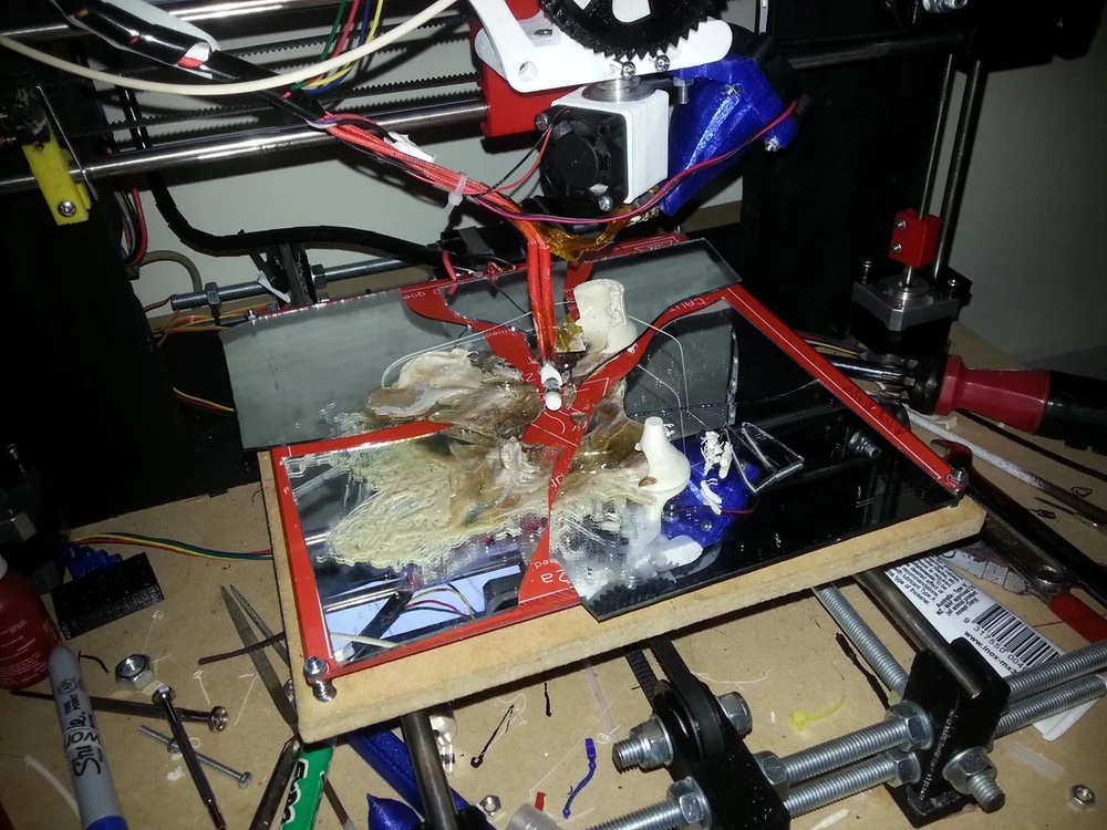

4)打印的时候能弄破玻璃
从底板上撕下一块玻璃? 没错,这是一个失败(来源:
Sandy Noble
via Flickr
对于新手来说,3D打印最令人讨厌的特性之一是无法使耗材粘在底板上。要是粘不住,就无法真正打印出好东西。这是令人沮丧的尝试和失败循环。不过现在你不用担心了——我们已经总结出了牢固的底板粘接的方案
但是这次的牛逼失败并不仅仅是粘合问题。
这儿有个程序员
Sandy Noble
打印了一个PETG的玩意儿并使用稀释PVA胶粘到玻璃板上用于悬挂。这种胶按照描述是非常强的,强到打印件冷却下来后,打印时积蓄的热应力能把一大块玻璃从玻璃板上撕下来
