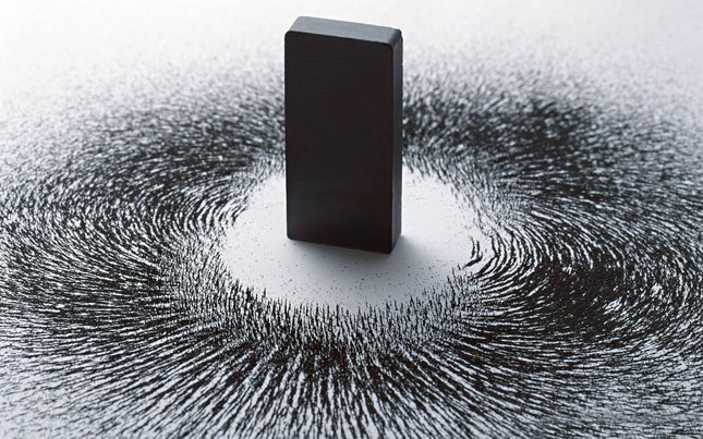

磁铁,在我们身边无处不在,是日常通讯、交通,甚至能源体系中的重要原料。然而,这种资源也快要不够用了。图片来源:wallpapersus.com

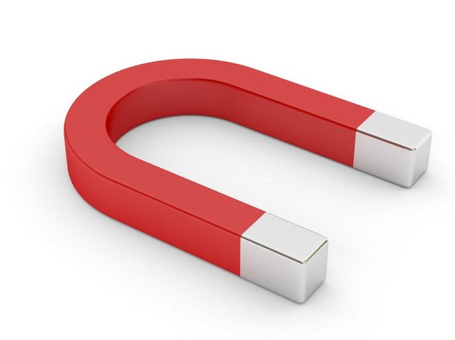

没错,这是一块永磁体,但这是一块好磁铁么?“我有一张优质磁铁需要满足的要求列表,”康斯坦丁尼德斯说,“要展开可很长。”现代的铁基或者铁氧体磁铁,在价廉和原材料丰富上各有一个勾,它们的磁性相对也足够强,而且抗腐蚀性也独占鳌头,但它们有一个致命缺点:能量密度太低。这意味着,如果想要强磁场的话,你就要用大得可怕的一堆铁氧体做成一块巨型磁铁。“铁氧体磁铁就是又大又沉的大铁块,”刘易斯补充道。
这样的马蹄形磁铁,大都是铁氧体磁铁。它们的特点是廉价和原料丰富,缺点在于做不到足够小巧而又有足够强的磁性。图片来源:turningpointmagazine.com

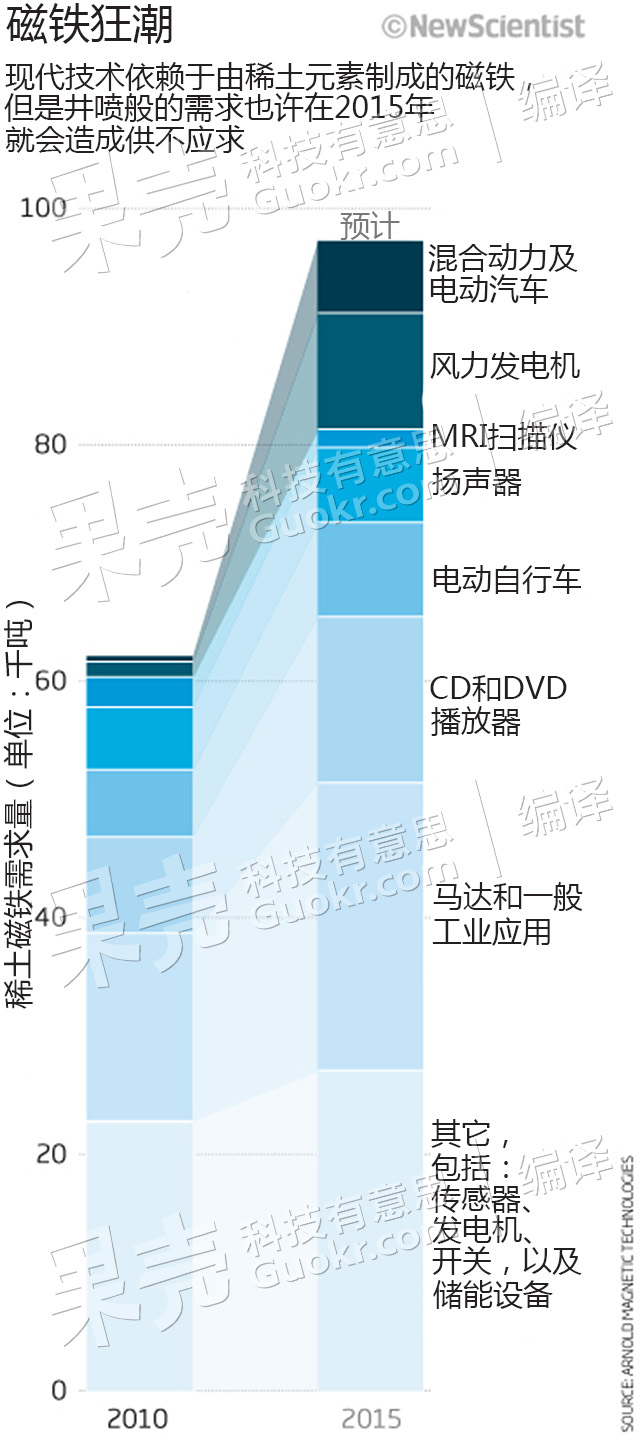

这次紧缺的源头,并非个人消费电子。“你看到的每一台电脑,里面都有大约50克磁铁,”麦卡勒姆说道。而对于数百万台这样的设备而言,所需磁铁的总量就非常可观了。但这与眼下绿色能源技术所吞噬的磁铁相比,只是小巫见大巫。风力发电机、电动汽车和电动自行车中的马达必须强大而且轻巧,只有钕磁才能二者得兼。每辆电动汽车中的马达都需要大约2千克钕磁;而一座能输出百万千瓦电能的风力发电机,则需要大约2/3吨。仅风力发电机一项,就会让磁铁需求在2010到2015年之间攀升7倍。
预计到2015年,全球产业界对磁铁的需求可能就会造成供不应求的局面。图片来源:《新科学家》
