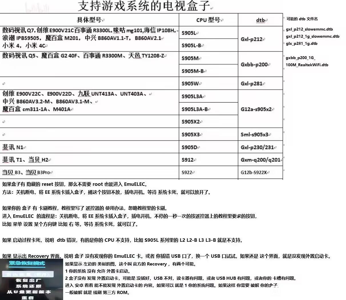

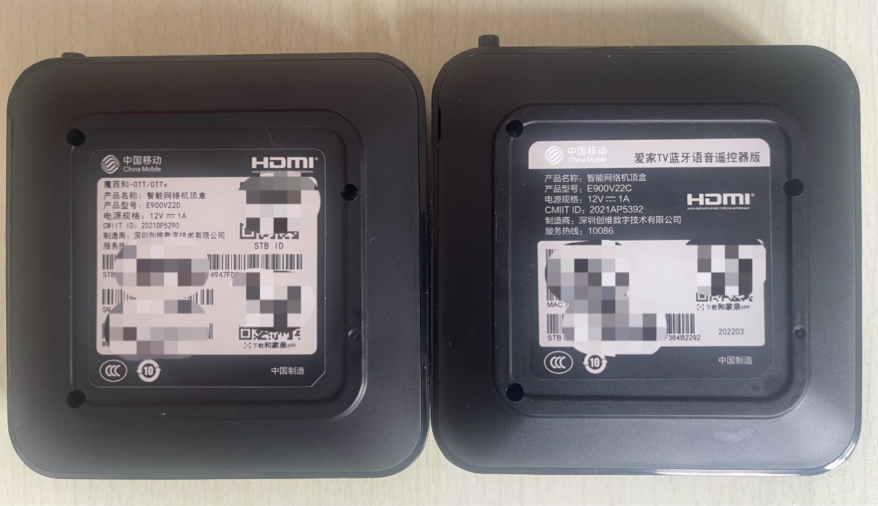

三、刷机 前须知
    1.    确认 CPU → 必须是 S905L3A 或 A-B 版本
(部分早期批次 E900V22C/22D 使用 S905L3,要核对芯片)

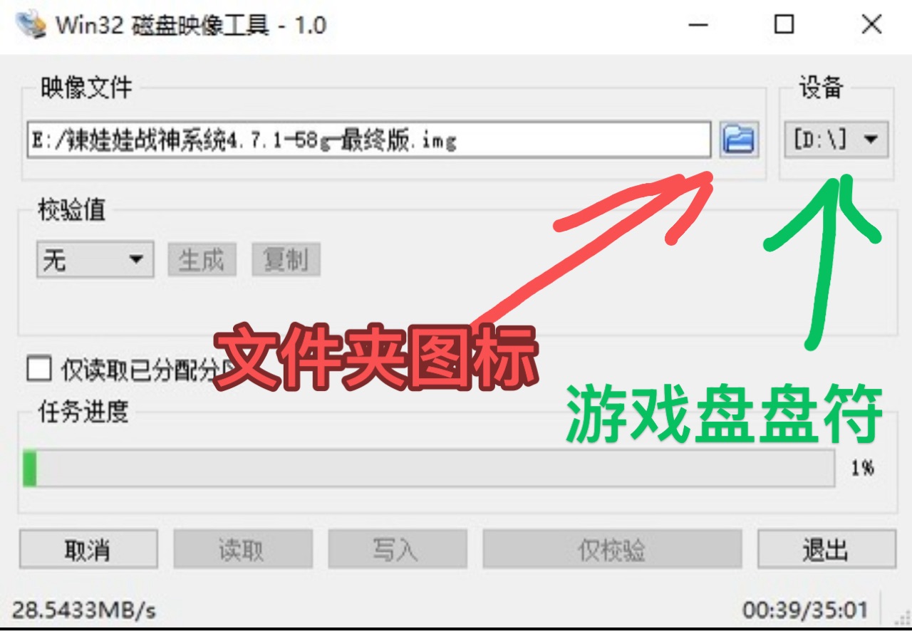

③ 写入镜像到 U 盘 / TF 卡
    1.    点击软件中的 “文件夹 ”图标
    2.    选择镜像:4.7.1-58g-最终版.img
    3.    插入你的 U 盘或 TF 卡
    4.    在“设备”栏选择作为游戏盘的U盘或TF卡盘符( 切记不要选错)
    5.    点击 Write(写入)

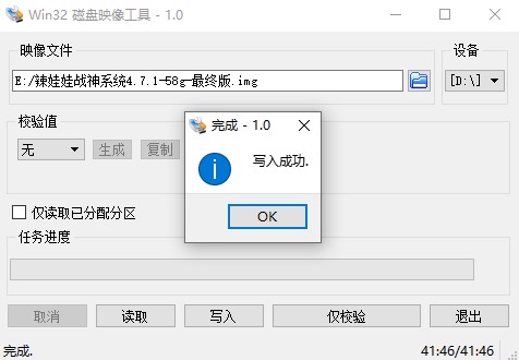

写入时间约 30 分钟

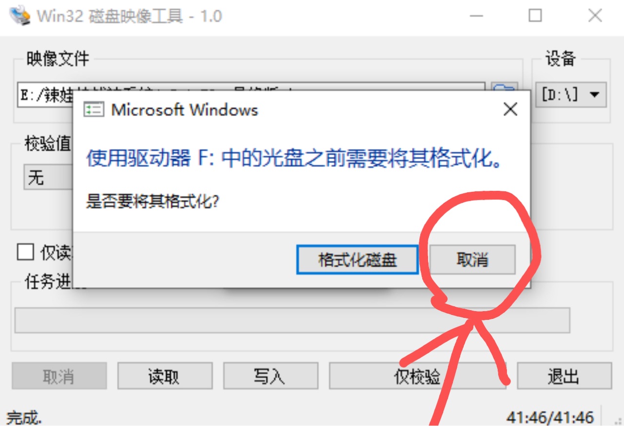

④ 写入完成后出现“格式化 提示” → 选择“取消”

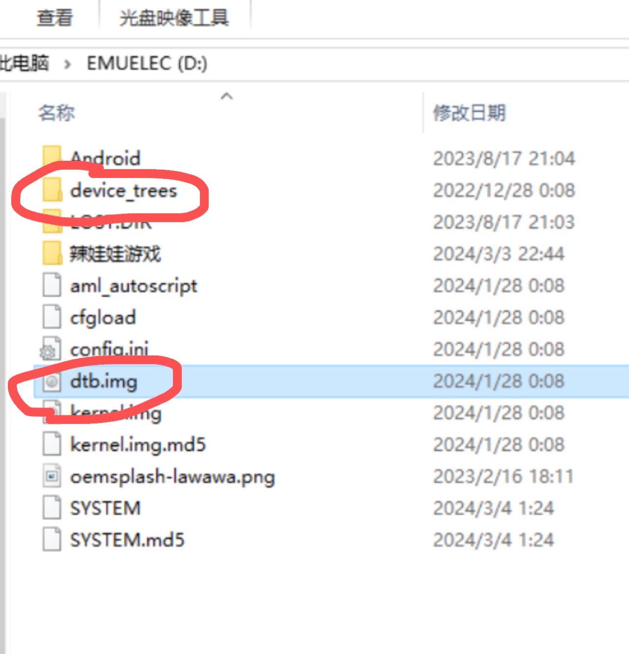

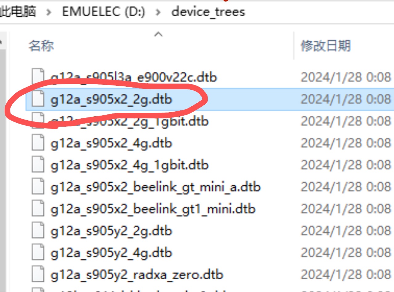

⑤(仅 E900V22D 需要)替换 dtb 文件
E900V22C 无需此步骤
    1.    打开 U 盘中的 EMUELEC 分区
    2.    删除其中的 dtb.img
    3.    打开 device_trees 文件夹
    4.    找到:g12a_s905x2_2g.dtb
    5.    复制到 EMUELEC 分区根目录
    6.    重命名为:dtb.img

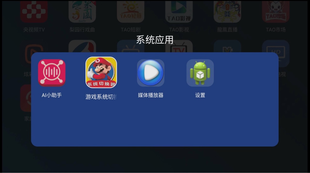

⑥ 插到机顶盒并进入游戏系统
可通过以下方式进入:
    •    打开机顶盒底部的系统应用 → 游戏系统切换器
    •    或者安装 外置游戏启动器

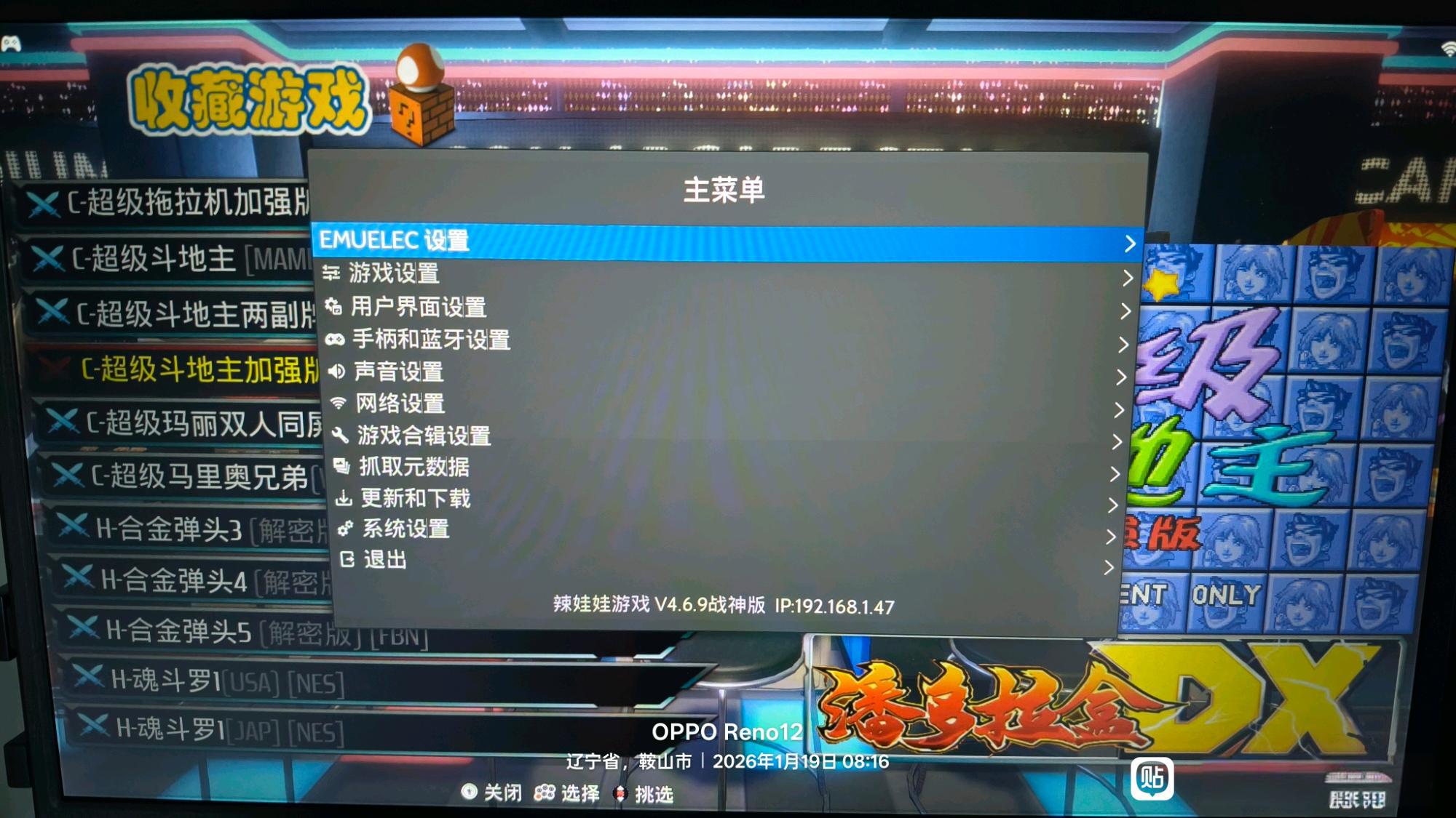

机顶盒会自动重启 → 进入 EmuELEC 游戏系统。
首次引导后:
    •    插入游戏系统盘开机 → 自动进入游戏系统
    •    拔掉游戏系统盘开机 → 自动回到电视系统
无须重复设置,非常方便。
